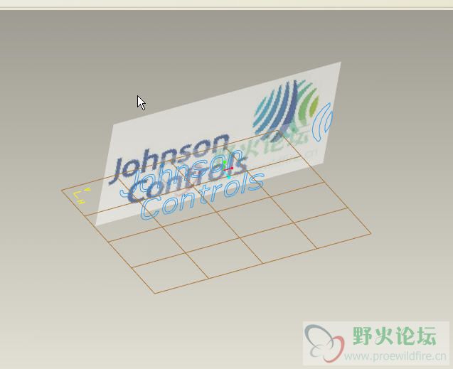

怎么把图片转成CAD文件.(我现在要把公司的LOGO转成CAD,然后导入PROE中,在产品上做3D效果)
网上有介绍说可以通过把图片导入corelDRAW然后导出为WMF格式就可以打开,但我做出来的无论怎么
样都打不开,CAD提示:没有可转换的对象.
请大家帮忙搞下,提供LOGO图片.

发表于 2009-11-9 11:15 | 显示全部楼层
你打开图片~~复制~~然后在CAD里面黏贴~~就可以了~~这样可以在CAD里面描出图案轮廓~~

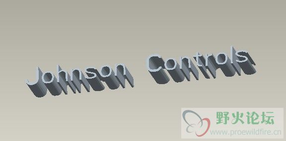

发表于 2009-11-9 11:34 | 显示全部楼层
使这种效果吗
看看满足要求吗?

回复 楼主 hamlong 的帖子
如果是平面效果,可以使用贴图

 楼主| 发表于 2009-11-9 13:07 | 显示全部楼层
回复 3# hill711 的帖子
那我不如直接在PROE里面打字就好了.那个LOGO图表怎么搞呢?

发表于 2009-11-9 18:37 | 显示全部楼层
在PROE里面直接(倒X)入图片

发表于 2009-11-11 09:07 | 显示全部楼层
将图片导入PROE后,描出轮廓
大概是这个意思,将图片导入PROE后,描出轮廓

发表于 2009-11-11 09:08 | 显示全部楼层
忘记传个图片了,用PROE造型来做即可
大概是这个意思,将图片导入PROE后,描出轮廓,
