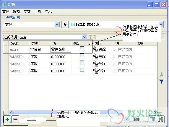

代号--------------------&asm.mbr.name和名称--------------------&asm.mbr.CNAME这两个参数是要在零件建模时候建立吗?名称怎么弄成中文的啊?

&asm.mbr,name引用的是模型名称也就是文件名,不用自己设置值
&asm.mbr,cname引用的是自定义的一个参数,参数值可以自己填,中英文均可。

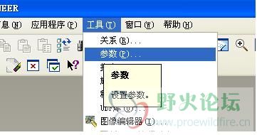

发表于 2009-11-19 10:10 | 显示全部楼层
1、工具---参数
2、添加参数,图二所示。
注意出图的时候,要再工程图模板里加相应的参数,要对应你设置的参数:
模板里:
名称:&cname
代号:&drawingno
材料:&cmat
