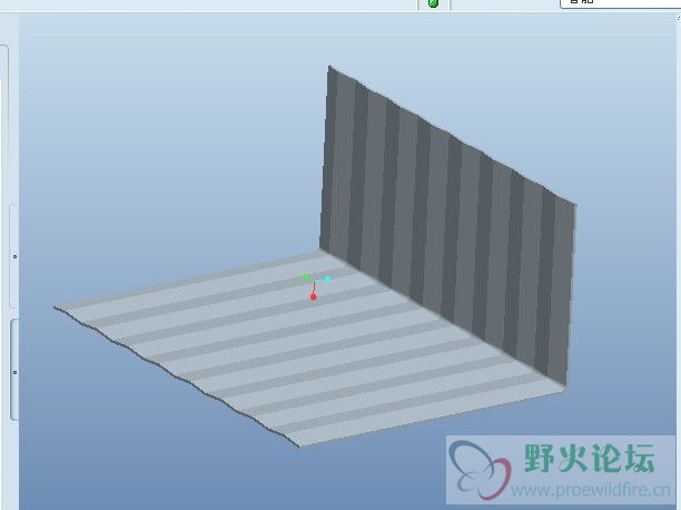

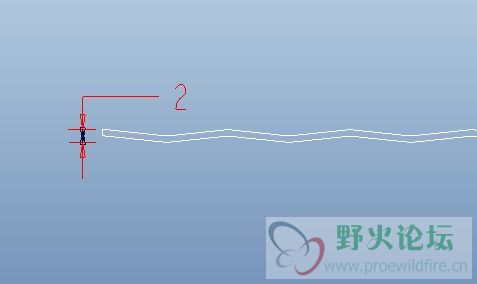

原材料1mm厚,把它冲压成2mm高的波纹形状,然后再做折弯、展开,那应该是用1mm,还是2mm计算展开尺
寸?

发表于 2009-11-8 19:40 | 显示全部楼层
用1毫米的吧

发表于 2009-11-8 21:52 | 显示全部楼层
按照原材料的厚度计算

 楼主| 发表于 2009-11-9 08:06 | 显示全部楼层
实际生产中差2mm啊!被老板骂啊!现在还找不到原因啊!

发表于 2009-11-9 19:36 | 显示全部楼层
是折弯后尺寸短2MM吗?这应该跟你折弯的R有关,要是R<2T,波浪会被压平,展开要以用T计算,要是R>2T,波浪因没完关全被压平,应用2T~1.5T计算,
所以我觉得关键在于折弯R的大小
发表于 2009-11-9 21:36 | 显示全部楼层
回复 楼主 wldm 的帖子
你设置的展开 K因子是多少,那个决定了展开
发表于 2009-11-14 17:06 | 显示全部楼层
这个本来就要试,材料硬的和软的效果都不一样。
