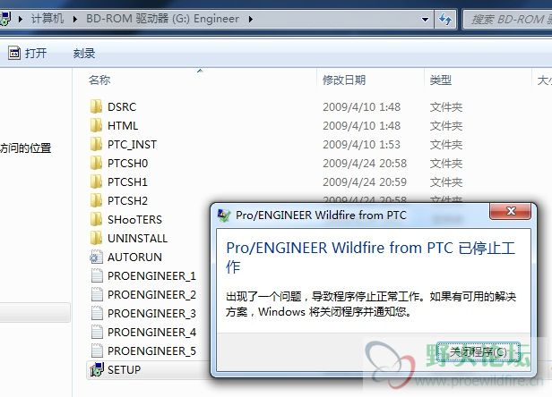

WIN7下安装PROE4.0M100出现错误

(二),你有甚麽问题直接提出来,《野火论坛》的广大会员朋友总是会有解答回应的,不就是你附图那张图片里“……PTC已停止工作”的问题吗?!

        你在“WIN7下安装PROE4.0M100出现错误”,通常,凡是系统的兼容出了问题的程序,都是显示如图。
        可先去以下链接的帖子參阅:
                  1,http://www.proewildfire.cn/thread-2712-1-5.html的主题帖
                     【Vista下安装Pro/E 4.0 m010出错解决办法!】;
                  2,http://www.proewildfire.cn/thread-31978-1-4.html
                     【win7安装pro/e时提示停止工作】参考。
        以上应能有助于釐清解决问题的思路。

你的计算机名是中文吧,改为英文的就呆以了
