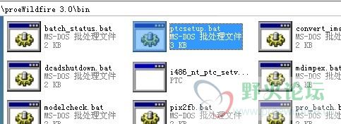

发表于 2009-11-8 16:10 | 显示全部楼层
回复 楼主 selu 的帖子
运行安装目录下proeWildfire 3.0\bin的ptcsteup.bat文件
见下图:
66
73

 楼主| 发表于 2009-11-9 13:56 | 显示全部楼层
断断续续搞了几天终于装上proe 可以用了 在此谢谢大家的热心帮忙!
