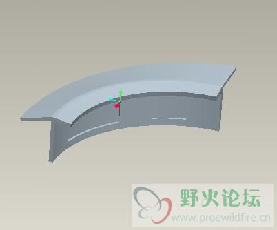

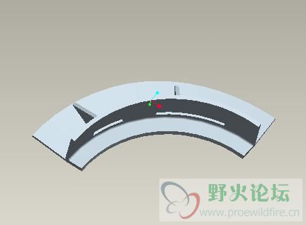

高级旋转混合,呵呵大家试下手,看下这还行不

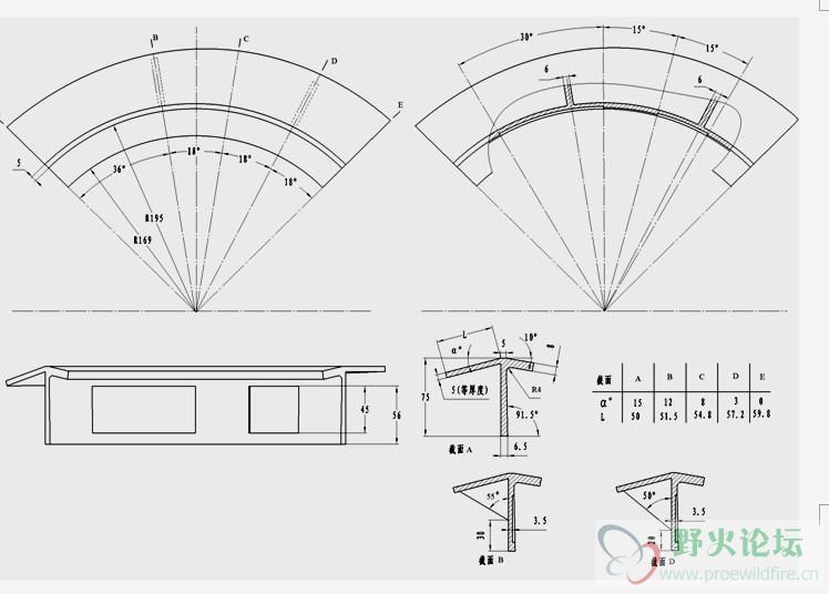

发表于 2009-11-8 15:00 | 显示全部楼层
壁厚不均匀么?
扫描或者直接旋转不能用么?
不要复杂化啊
209
278
 楼主| 发表于 2009-11-8 15:38 | 显示全部楼层
当然是不均匀了,不然都直接转了,有扫描比较麻烦的

发表于 2009-11-9 18:43 | 显示全部楼层
仔细看了图纸,的确复杂。
