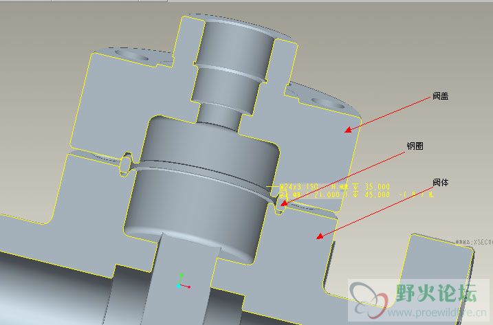

见图,钢圈是可以压缩变形的,阀盖的螺栓的作用下,把钢圈压缩变形在槽中,最终阀盖与阀体的间隙是1MM.如何装配,请指教

以前在论坛看过类似要求的装配
装配过程中要体现弹性体的效果!
有什么直接的方法实现?
期待高人讲解!

发表于 2009-11-7 11:46 | 显示全部楼层
原帖由 rainweb 于 2009-11-7 10:57 发表
            在组件装配进程中,在您的阀盖&阀体两者间,按照“对齐”——》“偏距”项下,定制值为1毫米——》“ V ”。     洒家就是照此进行的。
            供请参考。

发表于 2009-11-23 08:22 | 显示全部楼层
我也是采用挠性来做的,我一般采用等面积(只是个大概)来设置挠性,装配采用挠性即可
孤峰论坛有个更复杂的,好像是KINGMAX的,要不就是鱼小虾的,记不住了

发表于 2009-11-27 11:25 | 显示全部楼层
原帖由 yun0336wu 于 2009-11-7 11:46 发表
            供请参考。
支持牛牛的做法,选择基准面设置好偏距,搞定。
