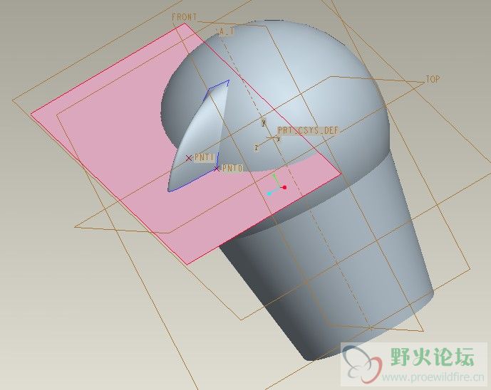

发表于 2009-11-6 21:49 | 显示全部楼层 |阅读模式
在保留子特征的情况下  如何去除父特征     下面选中的维父特征   想把它去除
发表于 2009-11-6 22:24 | 显示全部楼层
隐藏
81
发表于 2009-11-6 22:39 | 显示全部楼层
如果以后可以不用的话,可以新建特征切除父特征,不过这样会加大文件容量,
138
160
发表于 2009-11-7 00:03 | 显示全部楼层
先删除,然后挂起,然后重新定义基准
Life is like a box of chocolates. You never know what you're gonna get.
597
111
913
发表于 2009-11-7 07:16 | 显示全部楼层
要是是草图的话,有一个替换命令。
371
467
发表于 2009-11-7 09:44 | 显示全部楼层
你可以试试我的办法,就是重新定义子特征,把与父特征的参考关系(参考])删掉,这样就可以达到目的了.
发表于 2009-11-8 01:19 | 显示全部楼层
y隐含
直接点特征右键y隐含
