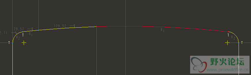

[求助] 图是用DWG格式转进来的,请教画面上的圆弧该怎么串连起来?
发表于 2009-11-6 14:50 | 显示全部楼层 |阅读模式

发表于 2009-11-6 16:05 | 显示全部楼层
用草绘里面的命令“图元修剪”啊!这样系统就会把两线相交多余的线消除,把没有相交的线相交。
发表于 2009-11-6 16:53 | 显示全部楼层
说说我的想法
先在proe里电击圆弧
再点击要连接的两点,在点取约束命令,让他们相切即可
