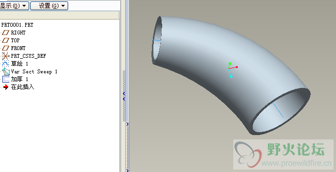

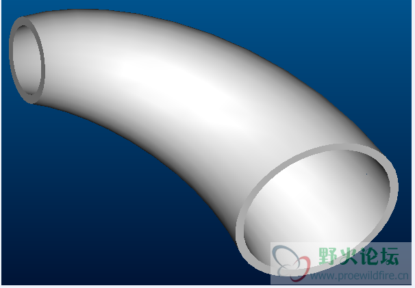

这个图大家看看
小弟还是个菜鸟
希望各位大侠能把每个步骤都说清楚一点,嘿嘿
最主要是原理
119
3610
456
5234
发表于 2009-11-5 22:45 | 显示全部楼层
旋转混合
(截面的过渡变化嘛)
76
93
发表于 2009-11-5 23:01 | 显示全部楼层
扫描 混合``
发表于 2009-11-5 23:09 | 显示全部楼层
旋转混合是什么概念,请指教!!
293
373
发表于 2009-11-6 07:37 | 显示全部楼层
回复 4# SDFGH21 的帖子
扫描混合了,就是可以延着你想要的曲线扫描,而且可以有不同的截面
58
392
583
发表于 2009-11-6 08:21 | 显示全部楼层
aaa.prt.rar (59.08 KB, 下载次数: 17)
发表于 2009-11-6 09:09 | 显示全部楼层
回复 6# yingjun88 的帖子
请问Var Sect Sweep是什么意思啊?是扫描混合吗?
58
392
583
发表于 2009-11-6 09:17 | 显示全部楼层
回复 7# kimilxq 的帖子
可变剖面扫描
画起来比扫描混合简单
发表于 2009-11-6 09:19 | 显示全部楼层
用扫描混合可以做出来。
新建文件夹 (2).rar
56.24 KB, 下载次数: 8
