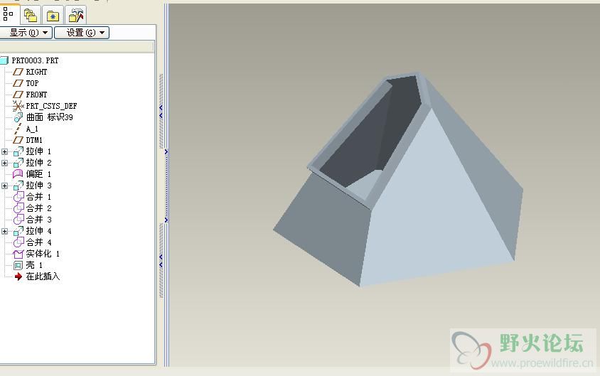

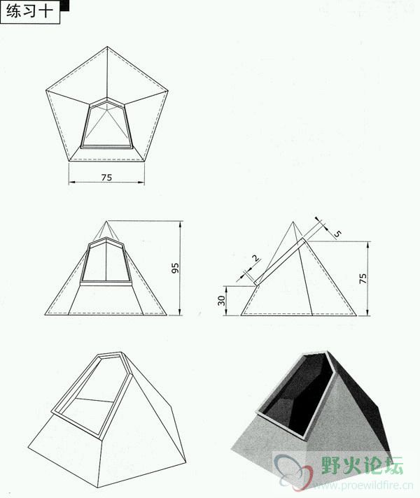

我是菜鸟    向高手请教  怎样画?

发表于 2009-11-5 06:09 | 显示全部楼层
混合
拉伸(切除)
拉伸
抽壳
很简单的,注意拉伸的时候参照切出来的点。

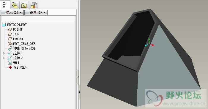

发表于 2009-11-5 08:37 | 显示全部楼层
根据2楼的提示做了一个

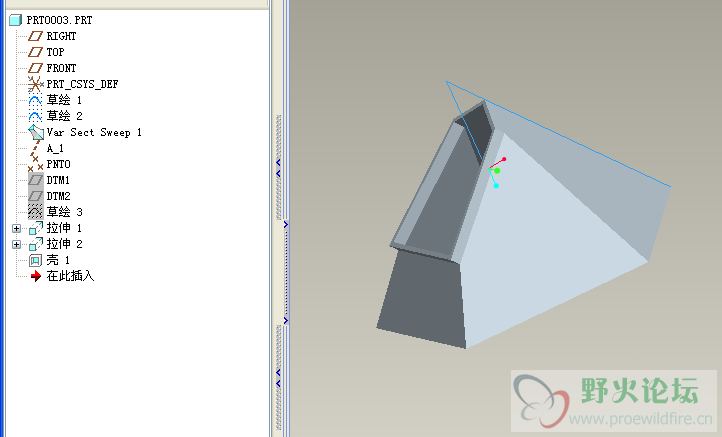

发表于 2009-11-5 11:20 | 显示全部楼层
用面做了一下,感觉还是实体简单啊!

 楼主| 发表于 2009-11-5 23:54 | 显示全部楼层
回复 2# balance 的帖子
谢谢了    学会了
刚画时 我先抽壳了再2次拉伸,就是有点问题
