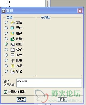

哎呀 晕得很啊 进来的就解决下 第一就是自动工件不能用 第二 就是新建里制造以下的命令都不能用 我都要疯了 第三组建里老是导不进我分好的型腔

建议你用英文版的。

发表于 2009-11-4 21:26 | 显示全部楼层
原帖由 精诚 于 2009-11-4 20:09 发表
    (一)您在哪里下载的?啥时、日下载的?
    (二),
具体是甚麽版本?V ?.0_M ???……。需知,有某些版本已经过时,不适宜装用呐!
     请讲清楚上述所问的情况,才便于“有的放矢”帮助您!
496
620
发表于 2009-11-4 22:12 | 显示全部楼层
看来你是被真搞晕了,我的用得很好啊,不过分模倒是没试。不过你如果下的是绿色安装版的那自动工件是肯定不能用的了。
[ 本帖最后由 dmddhui 于 2009-11-4 22:14 编辑 ]
发表于 2009-11-4 23:05 | 显示全部楼层
安装的时候要选择上 mold 那个组件
