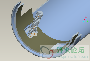

在曲面上放置螺钉,需要把螺钉与曲面相切。我画的的是直立在上面了。O(∩_∩)O谢谢大虾指点一下

你可以做个基准平面,距离到相切处为螺钉的半径,这样你用匹配或对齐就行

基准平面总是做不好,最好能在零件中做,不装配可以实现吗?
