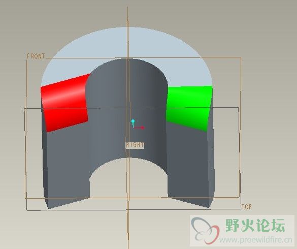

图中绿色部分是倒圆角后加厚
红色部分是加厚后倒圆角,可以看出有所区别
并且加厚后倒圆的最大值大于倒圆角后加厚
当我尝试绿色部分的值为200时,红色圆角却办不到
80
118
发表于 2009-11-4 14:27 | 显示全部楼层
用可变倒角就会和绿的一样了哇,因为是圆加厚的过程中半径变小了
