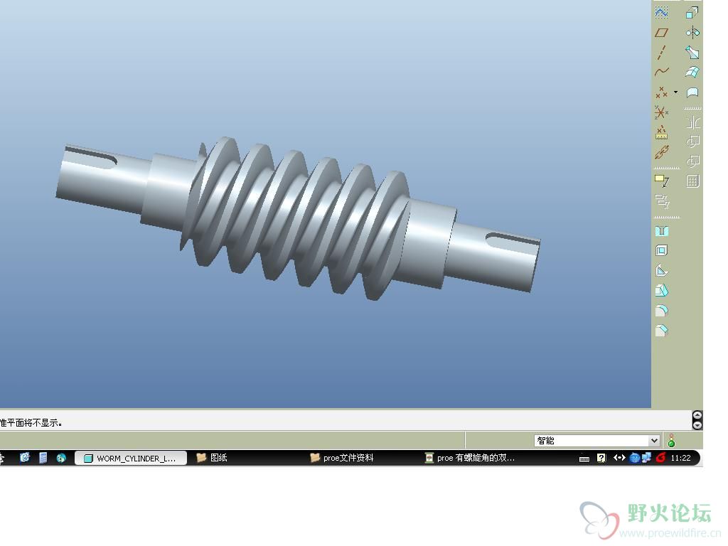

发表于 2009-11-4 11:21 | 显示全部楼层 |阅读模式
如图,参数可以自己定,只要告诉我思路即可,最好有图文教程

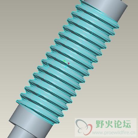

 楼主| 发表于 2009-11-4 11:23 | 显示全部楼层
图形

发表于 2009-11-5 07:59 | 显示全部楼层
原帖由 q7550383 于 2009-11-4 12:34 发表
大哥。我是求助,你看标题呀,不是分享,或者是原创,
hehe   他们都没听懂!!!
看看是不是这样的……
要是的话,螺旋扫描,切口,截面画个梯形就差不多是这个样了
293
373
 楼主| 发表于 2009-11-5 09:07 | 显示全部楼层
恩,我也是这个思路(直接用螺旋扫描)但是有个问题,一、如果有螺旋角的蜗杆怎么办。
二、我说的是双线(俗称双头)蜗杆,这个不是要考虑到,起始点的问题吗,也就是第二条螺旋线要过一个螺距对吧
