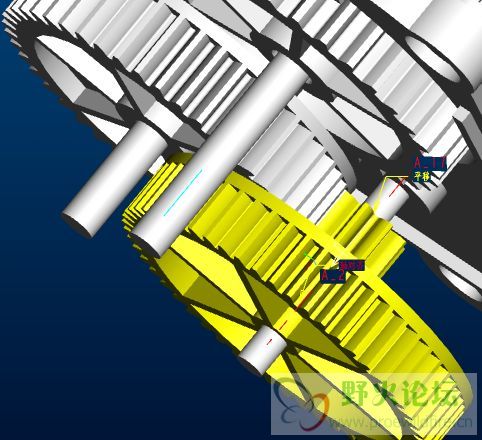

如图所示装配齿轮,用的连接方式是销钉连接,
定义连接轴和平面之后
显示完成连接定义
接下来进行机构仿真,但是按应用程序里面的机构,却显示:
然后就不可以定义齿轮的旋转轴了,就做不了仿真了
请问这是怎么回事啊?我已经搞了很久了,都找不出原因来?

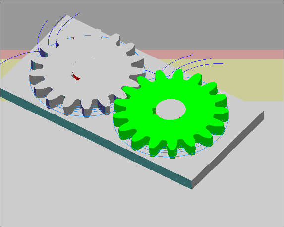

发表于 2009-11-4 11:26 | 显示全部楼层
抛砖引玉
齿轮副定义是在“机构”下面
定义齿轮副的前提是存在两个基本的运动副,如一对销钉副。
然后通过齿轮副建立上述两者的关系
我权限范围内,可以压缩最大的附件了,耐心下载吧
附送prt,仅供参考: gear_group.part1.rar (247.17 KB, 下载次数: 20) gear_group.part2.rar (247.17 KB, 下载次数: 18) gear_group.part3.rar (247.17 KB, 下载次数: 14) gear_group.part4.rar (246.97 KB, 下载次数: 11)
