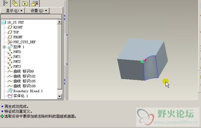

其实他可以用来切除
实体化也是一样可以用来切除

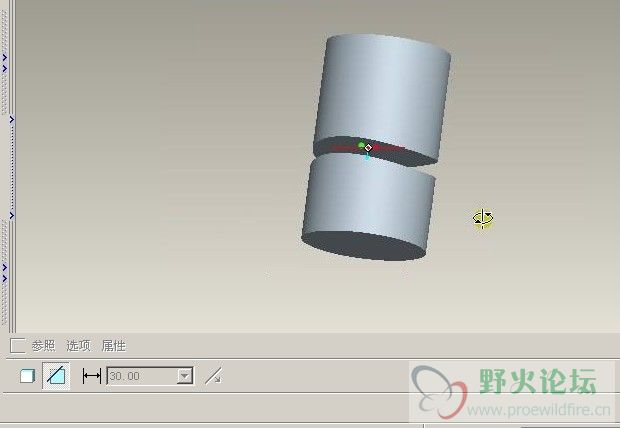

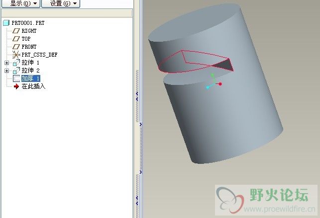

 楼主| 发表于 2009-11-4 10:17 | 显示全部楼层
注意加厚的切除可以切除一部分
而实体化切除,只能全部切除

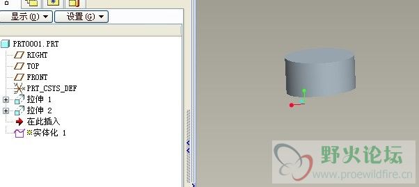

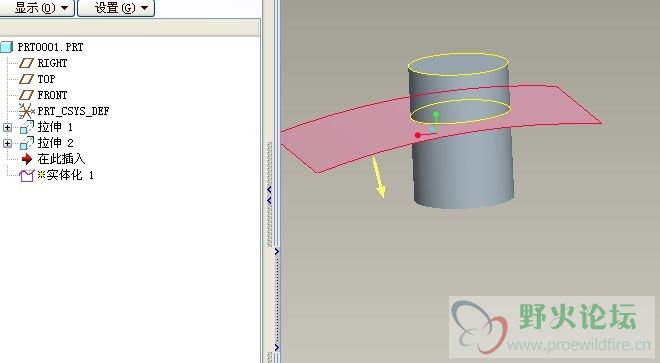

 楼主| 发表于 2009-11-4 10:25 | 显示全部楼层
实体化切除的应用
