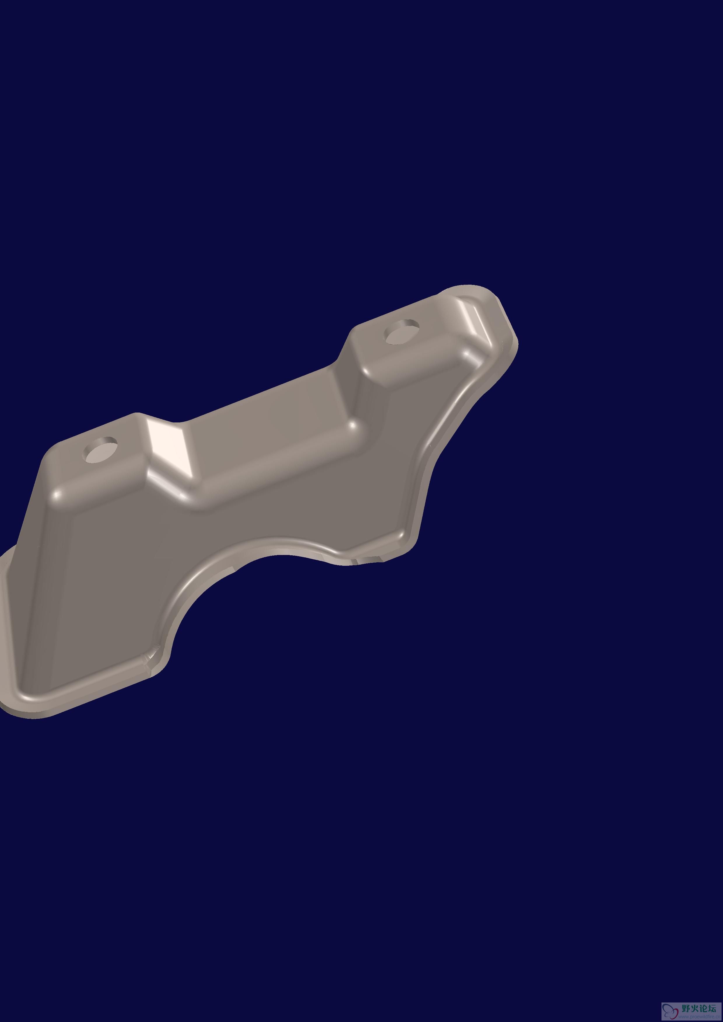

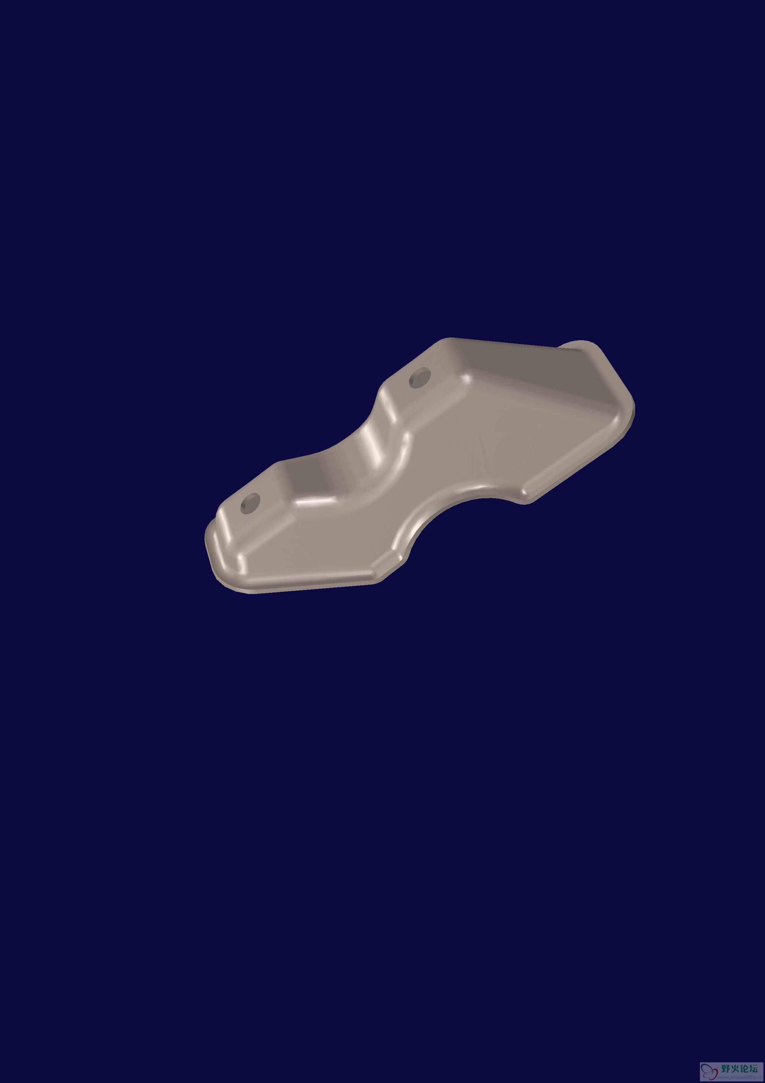

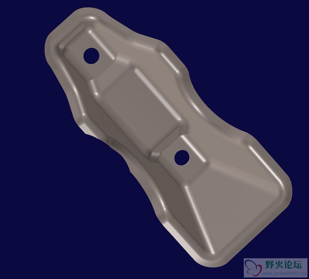

发表于 2009-11-4 09:36 | 显示全部楼层 |阅读模式
第一种
第二种
板厚是2mm

发表于 2009-11-4 11:10 | 显示全部楼层
不过展开以后是不能够在折弯回去的哦
怎么看上去有点像铸造件呢,要展开好象也不是件容易的事,不过展开以后是不能够在折弯回去的哦,
初步看了一下你的PART图片,建模上应该是用了成型做的,如果是成型做的你可以试一下--平整成型 这个命令来试一下
如果是做的实体后在转到钣金模块的话,用一下展开命令里面的--按剖截面驱动展开--这个命令可以定义沿曲线展开的命令,
不过,还是强调,上面的两思路展开后是不可逆的,是不能在折弯或在成型回去的哦,
483
547
发表于 2009-11-4 11:42 | 显示全部楼层
材料是变形量大的,折弯拉伸能做吗?

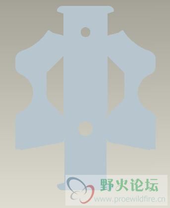

 楼主| 发表于 2009-11-4 13:45 | 显示全部楼层
我自己做的一个展开,给个评价

 楼主| 发表于 2009-11-6 13:23 | 显示全部楼层
没有源文件,主要想知道展开的方法
