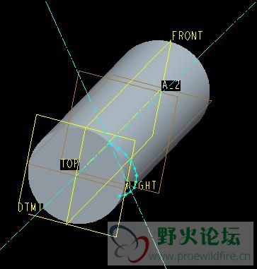

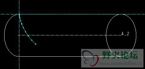

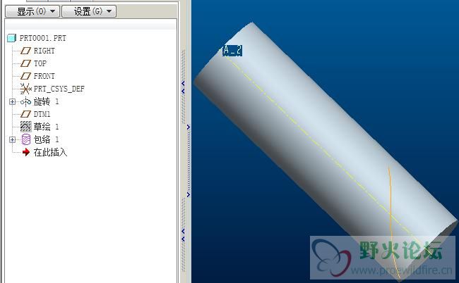

看了那个麻花钻的图片,自己也想做一个,但是是想用不同的方法,我的思路是这样的,在一个圆柱体上用草绘画一条线,然后包络在实体上,接着用扫描→切口 切出我想要的形状,然后阵列一下这个切口,就可以做一个类似于麻花钻的钻头。但是中间那个扫描→切口 这一步出现一些小问题各位请看。

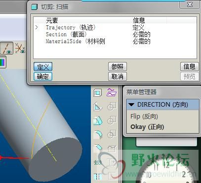

而我的最终目的是在DTM1这个参考面上绘制我需要的截面,这个很伤我的头脑。我上午不知道怎么搞出来过一次,但是现在又没办法出来了。
 楼主| 发表于 2009-11-3 17:39 | 显示全部楼层

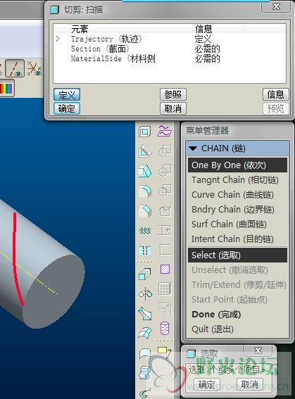

它让我绘制截面的时候给我的就是图5的参考面,而我却只想在DTM1为主视图上做我的截面。

发表于 2009-11-3 18:16 | 显示全部楼层
你重新选一下方向试试。
109
139
发表于 2009-11-3 18:24 | 显示全部楼层
试试重新定参考
 楼主| 发表于 2009-11-3 18:48 | 显示全部楼层
谢谢楼上2位回帖,不过你们说的办法我也用过了,还是不行的
我的步骤也就在上面的图中,大家也可以试验一下,然后给个比较完美的答案
