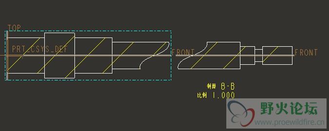

首先看一下,第一个是标准的标注形式,是标好。现在在看一下第二个图,我做的破断视图,那两个相距为什么这么远??  这个我不理解,视频教学的时候,老师做的时候是靠得很近的,最主要的是,我用第三个图那两个标注工具对破断视图标注的时候标注不出来啊  ,,,请各位高手帮一下忙解决一下啊!!!!

标注的话用 显示/拭除  特征标注就可以

首先破断视图分开的距离由你的配置文件控制。其次你可能用的是4。0版本吧?就用楼上的方法可以显示总长度了!

broken_view_offset 3
设置破断视图两破断线之间的距离
发表于 2012-1-18 22:44 | 显示全部楼层
破断后视图是可以移动的,要是觉得离着比较远的话,拉近一些就可以了
