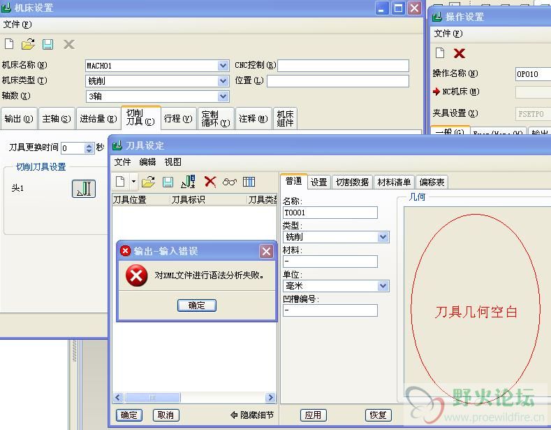

发表于 2009-11-2 22:02 | 显示全部楼层 |阅读模式
在制造模式的时候,进入刀具设置,一点刀具,就跳出“对xml文件进行语法分析失败".刀具几何那里空白、
这是什么回事啊?这么这么恼人啊?哪位高手出来指点一下吧,怎么解决?我的是proe 4.0 c000 用了好久了

我也是啊,往指教jthtzxh@163.com                  在制造模式的时候,进入刀具设置,一点刀具,就跳出“对xml文件进行语法分析失败".刀具几何那里空白、
这是什么回事啊?这么这么恼人啊?

我的070也出现这个问题了,汗
发表于 2011-3-31 13:51 | 显示全部楼层
我以前也出现过这个问题,原因是PROE没有正确安装,把原来的全删干净,再装一次试下。
如果还没用,就只能重装系统了。
