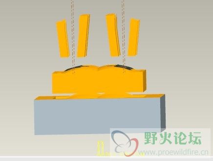

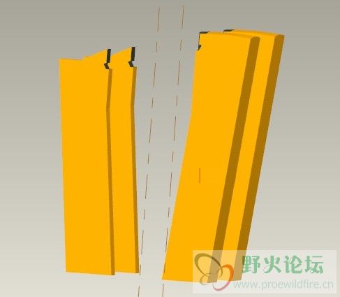

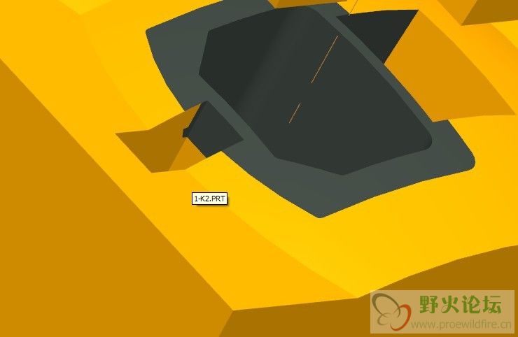

如图~~是一个插销的的模具图~~我想知道那个插销的倒钩模具块~(图2)~~那个怎么能出模啊 ??不会挡主吗??希望有好心人解答~~如要PRT可以发上来~~

你去模拟一下斜顶的运动轨迹就知道了,只要斜度不是向下的就没有问题。
