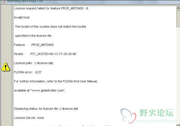

本人安装的是proe野火版2.0安装后打开总是出现
The hostid of this system does not match the hostid specified in the license file
怎么解决啊。。。重装了也不行。。。

license的ID与系统不符,应该你安装proe时license没弄对。
看看你列出的PROE的ID,全是数字,一般而言,它应该是数字和字母的组合。
多看置顶帖吧!你能很快找出问题所在。

看看ID,,主机名,,没有写正确,
发表于 2008-3-29 17:43 | 显示全部楼层
提示说的是你 c:\license.dat 里的网卡号,不是你电脑的网卡号,请打开并替换里面的网卡号为你自己的网卡号

我看的不是很明白
你能说的再清楚点吗?
发表于 2008-3-30 09:30 | 显示全部楼层
用记事本打开 c:\license.dat , 然后搜索里面 00-13-77-29-20-90 全部替换为你自己的网卡号
你自己的网卡号可以在 proe 安装向导左下角找到

晕了 好像现在安装的时候是不要主机名的吧?
就只要替换ID就可以了,打开CD1的安装程序在左下角可以看到的

问题解决,谢谢6楼!
