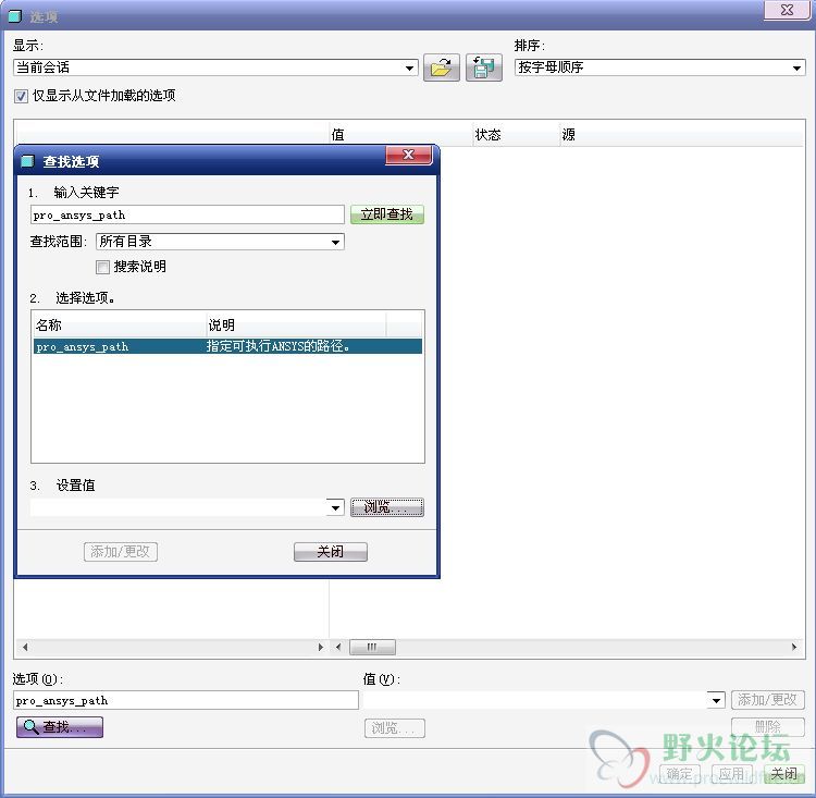

进行结构分析时,勾选了有限元模式,我安装了ansys,在里边加完载荷,约束,用ansys的求解器求时总是不能进入ansys是怎么回事呀?
662
115
1137
热心助人勋章斑竹勋章希望之星勋章
发表于 2009-11-2 13:40 | 显示全部楼层
工具→选项:
在选项中输入:pro_ansys_path,设置ansys的路径为值。
发表于 2009-11-9 20:13 | 显示全部楼层
我接桌楼上回答
然后在分析模块中选择勾选 fem
