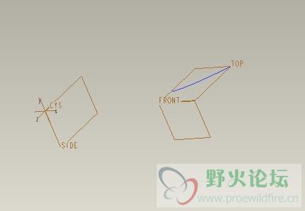

用下面的关系式,齿轮的渐开线只能在front面里。选择top面进行拉伸也是这样。请问怎么回事啊?
m=
zz=
a=20
rb=cos(a)*m*zz/2
α=t*40
r=rb/cos(α)
theta=-(180/zz+tan(α)*180/pi-α)+2*(tan(a)*180/pi-a)
z=0
这是论坛里的关系式。我把z=0改了也不行。

是圆柱坐标系吧。
因为坐标系已经确定了,front面的法向即是z轴!!!
若想改变,则需要替换z,r,theta之间的关系
例如:互换z和theta
/* 对笛卡儿坐标系,输入参数方程
/* 根据t (将从0变到1)对r, theta和z
/* 例如:对在 x-y平面的一个圆,中心在原点
/* 半径 = 4,参数方程将是:
/*           r = 4
/*       theta = t * 360
/*           z = 0
m=2
zz=30
a=20
rb=cos(a)*m*zz/2
α=t*40
r=rb/cos(α)
z=-(180/zz+tan(α)*180/pi-α)+2*(tan(a)*180/pi-a)
theta=0
可得:
此时渐开线在top面上
抛砖引玉,仅供参考!!
