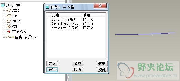

请高手帮忙,怎么样生成方程曲线;有方程a=51  b=5.1  c=5
x=(a-b)sin(t)+c*sin((a/b-1)*t)
x=(a-b)cos(t)-c*cos((a/b-1)*t)
以上为短幅内摆线!!

参考
/* 为笛卡儿坐标系输入参数方程
/*根据t (将从0变到1) 对x, y和z
/* 例如:对在 x-y平面的一个圆,中心在原点
/* 半径 = 4,参数方程将是:
/*           x = 4 * cos ( t * 360 )
/*           y = 4 * sin ( t * 360 )
/*           z = 0
/*a=51  b=5.1  c=5
x=(51-5.1)*sin(t)+5*sin((51/5.1-1)*t)
y=(51-5.1)*cos(t)-5*cos((51/5.1-1)*t)
