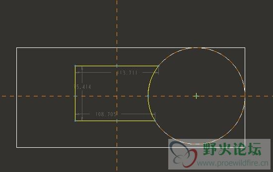

在拉伸圆左边的部分时,总是提示“不能混合有开放和封闭截面。”,但我把圆使用了边工具啊?知道的说一下!!!谢谢

出错的不是“创建边”吧,你检查一下草绘曲线,不能存在一个封闭环,同时还存在一个开放截面

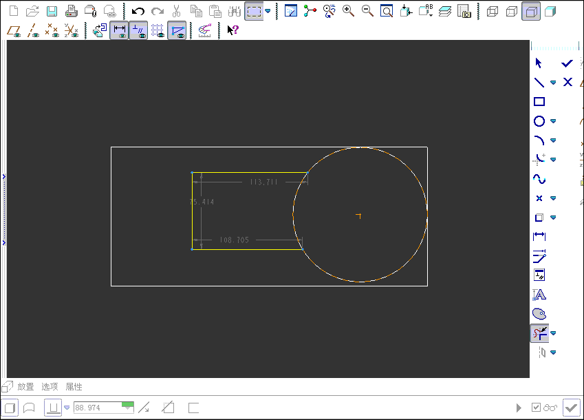

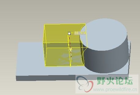

以下是类似操作,抛砖引玉:
