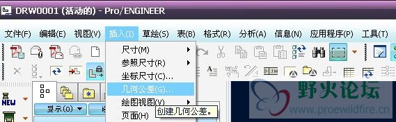

请教各位在4.0工程图里面怎么标注行位公差里面的基准符号,如图里面的A,数字后面的那个"A".

我是说的,里面的基准符号,如何弄到那个方框内,如我图上的字母“A",我每次一弄就和数字连在一起,如0.06A,怎么变成0.06|A,中间用表框分开。

有一个标几何公差的图标,里面选择你需的垂直度,并且填写公差值,再选基准参照A,选择带引线的标注方式,就可以解决你的问题。前提是你要先设置好基准平面A

1、生成基准面(插入/模型基准/平面/选基准面)
2、插入/几何公差/。在参考基准上选择刚建立的基准“A“,内容填完后。OK

很简单,下载我附件里面的基准符号,在标形位公差。。。

具体操作步骤

附件超大了,还有直接输形位公差  @[圆度@]@[0.01@]@[A@]
