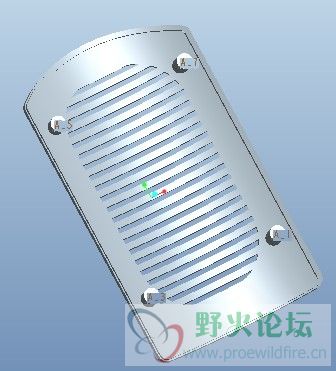

我的新手。请高手帮帮忙!下面那个要怎么切除方法更快呢?我想用阵列。但做不出来。所以我只用曲面做的,好慢哦!请高手帮忙指点!

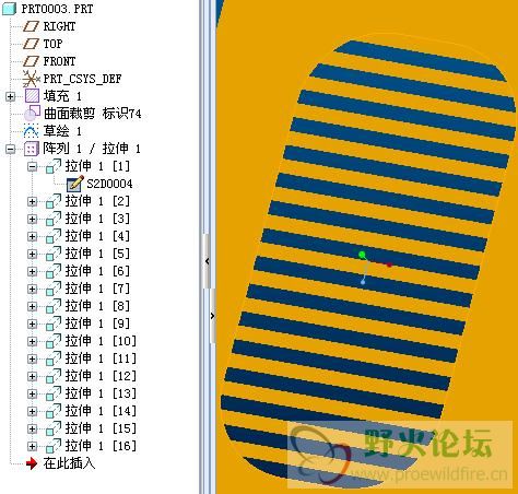

你可以先阵列中间的,再做旁边的,合并一下,生成实体就可以

拉伸-----切除(椭圆形方孔)-----拉伸(第一个小横条---长度不小于方孔宽度)---------阵列(小横条)。

可以阵列,主要还是如何去选参照
上5.0prt
