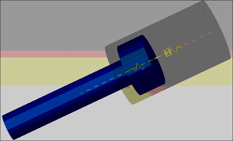

发表于 2009-10-31 18:28 | 显示全部楼层
 楼主| 发表于 2009-11-2 09:08 | 显示全部楼层
4楼的 可以把仿真的PROE 文件上传 学习学习吗?
谢谢~~
