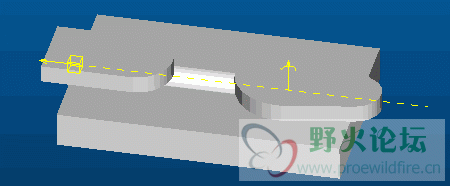

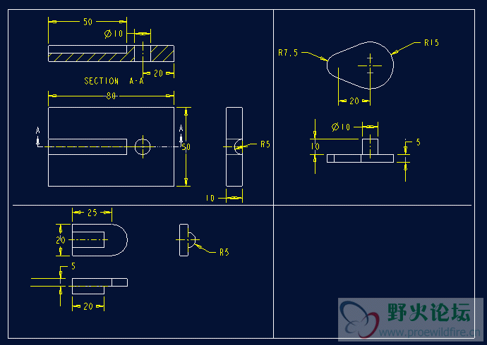

做一个最简单的凸轮机构需要三个实体(如图一)。
凸轮cam、滑块block,承载板base。

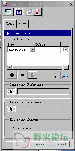

3、安装基板base:Component-Assemble-从弹出的对话框中选择base.prt-open,从图二所示的装配面板中选择 cam3.gif -选OK。即完成第一个另件base的装配。

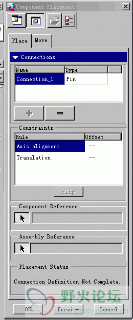

4、安装凸轮:Component-Assemble-从弹出的对话框中选择cam.prt-open,从图二所示的装配面板中点选Connections出现连接面板(图三)。
(图三)
5、接上一步做销钉Pin连接:从绘图区点选凸轮上的圆柱体的圆柱面、接着点选base上10mm孔的圆柱机,紧接着分别点选凸轮与基板的两个接触平面,在连接面板输入值为0。应该象下图这个样子后先OK完成销钉的连接。
好了,到这一步我们终于做完了第一个机构了。事实上用这两个part就可做动画了。

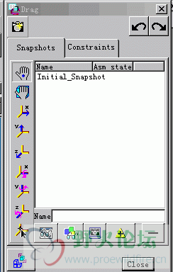

a、从菜单上选Applications,从下拉菜单中选择Animation(注:如果没有出现Animation,是因为没有安装动画模块,那么这一步做不成,请先安装好动画模块),出现如图动画控制工具箱
b、点选动画工具箱中的拖拽工具 cam7.gif ,出现Drag面板如下图。在Drag面板中点选照相机按钮,这样就创建好了第一个原始位置的关键帧照片。再拍一次,作为最后一帧。
c、在绘图区直接拖拽凸轮,使其顺时针旋转90度左右,然后点相机按钮拍一次照。
d、重复第上一步分别在180度270度拍一次照。
e、在Drag面板中将Snapshot2改为Snapshot6.-close。完成我们的关键帧拍照工作。

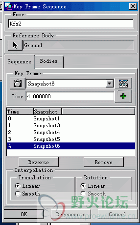

f、点选动画工具箱中的 cam19.gif 按钮,出现Key Frame Sequence面板,下面要做事情很简单:
点选加号按钮,创建第一个关键帧,然后在Key Frame中选Snapshot3,按加号,继续选Snapshot4,加号,.....,完成后应是下面这个样子,选Regenerate-OK完成。
g、录像:选录音机按钮。

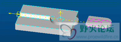

7、安装滑块:Component-Assemble-从弹出的对话框中选择block.prt-open从图二所示的装配面板中点选Connections出现连接面板(图三)。在连接面板中的Type选项下选择Slider(滑块)。
8、点选Block.prt上的圆柱表面,紧接着选Base.prt上的圆弧槽的圆柱面作为轴对齐限制条件,接着分别选两个接触平面作为Rotation限制条件,值为0.0000。如图.
9、在连接面板(图三)中选Move选项卡。拖拽滑块大致到这个下图这个位置,-选ok,完成了我们凸轮机构的连接工作。

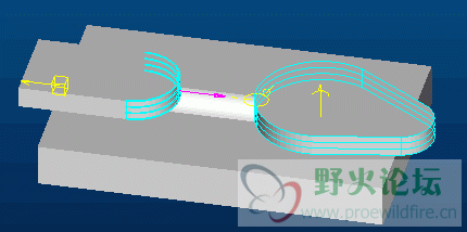

10、在右侧的Menu Manager中选ASSEMBLY-Mechanism-Model-Cams弹出cam面板,如图
11、在cam面板中选ADD弹出Cam-Follower Connection Definition面板(图略),钩选Autoselect,
点选箭头按钮,从绘图区选cam.prt的侧面-Do select-选面板上的Cam2选项卡,点选箭头按钮,从绘图区选block的圆弧的侧面,如图下,按下ok后两个实体应自动粘接在一起了。按下Cam-Follower Connections中的close。完成凸轮的定义。

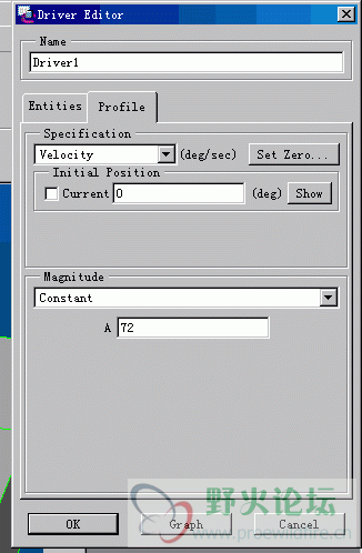

以下定义驱动器。我们要做一个十秒的动画,使凸轮以每秒72度的转速自动旋转,共旋转二周。
12、Mechanism-Model-Drivers弹出Drivers面板,选择ADD,从绘图区选择凸轮中心上的那个黄色箭头,完成后选Driver Editor面板中的Profile选项卡,指定Specification为Velocity, A值为72.如下图.完成后按OK,Close。
13、选Run Motion,从弹出的Motion Definitions面板中选ADD,使用缺省设,然后接着选OK就可以了,在Motion Definitions面板中点选Run,系统自动录制动画。-Close面板。
14、点选Mechanism工具箱上的播放按钮,从弹出的面板中按Play,从弹出的Animate控制器面板中按播放按钮,看一下我们的第一个机构作品。
