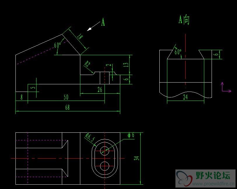

发表于 2009-10-31 11:45 | 显示全部楼层 |阅读模式
哪位高手帮忙画个实体啊?就是那个A向视图我老是画不成......
“有些记忆,我也没有力量抹去”...........
662
115
1137
热心助人勋章斑竹勋章希望之星勋章
发表于 2009-10-31 11:48 | 显示全部楼层
以那个斜面为草绘基准面,画一个缺口,直接拉伸,裁剪到另外一个面就好了
yun0336wu + 1 热心助人
127
210
 楼主| 发表于 2009-10-31 13:51 | 显示全部楼层
怎么保证24长那个面跟斜面的上表面平行啊?我之前画的不平行..........
592
118
965
发表于 2009-10-31 15:55 | 显示全部楼层
回复 3# 紫嫣 的帖子
草绘时,按照A向视图即可,保证上表面和下表面的两条线平行即可!
127
210
 楼主| 发表于 2009-11-1 10:44 | 显示全部楼层
回复 4# hill711 的帖子
我草绘的时候按主视图,然后直接拉伸。但后面的A向视图画的时候就出错了,你能不能帮我画一下!先谢谢啦!
354
423
发表于 2009-11-1 17:55 | 显示全部楼层
楼主你的视图好像缺少一个尺寸,A向视图的上平面的低边线距底面的尺寸(或夹角)没有。
592
118
965

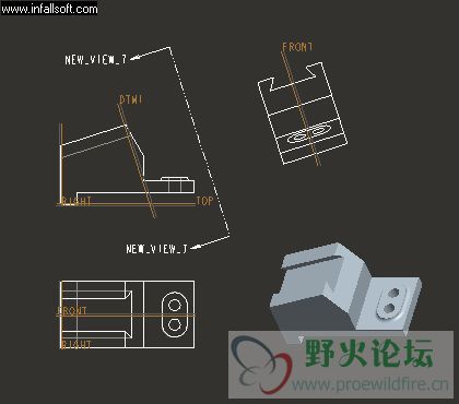

发表于 2009-11-1 18:10 | 显示全部楼层
回复 5# 紫嫣 的帖子
是你呀,解决了没有呢?
使用扫描绘制燕尾槽
简单过程,未考虑尺寸,所谓形似
[ 本帖最后由 hill711 于 2009-11-1 18:12 编辑 ]
354
423
发表于 2009-11-1 18:58 | 显示全部楼层
做了一个,楼主参考一下。建一个基准平面(图中DTM1),并在此平面上草绘拉伸去除即可。
prt0001.prt.rar
90.85 KB, 下载次数: 3
354
423
发表于 2009-11-1 19:01 | 显示全部楼层
补充说明一点:基准平面须垂直于燕尾上平面。
127
210
 楼主| 发表于 2009-11-2 13:48 | 显示全部楼层
