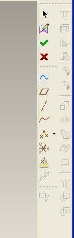

点编辑定义后出来的界面为什么没有补破面的功能

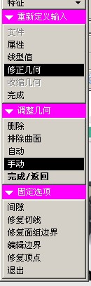

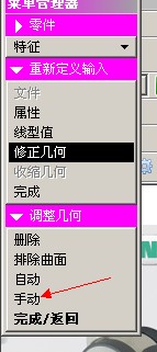

你在PRT模块里面导入IGS格式的图,按下列步骤就可以了,我的是2001的,相信3.0的也差不多,我也用过3.0的
教你个补破面的方法:手动---自动---间隙(间隙这里只使用在两条线很近的情况),如果这些步骤还不可以,就用"编辑边界"里面的命令

3.0里面貌似是进入“编辑定义” > “几何” > "修复几何"
记不清了。4.0完全不一样了。貌似是有个“import data doctor” 命令,把修复命令集中了。
