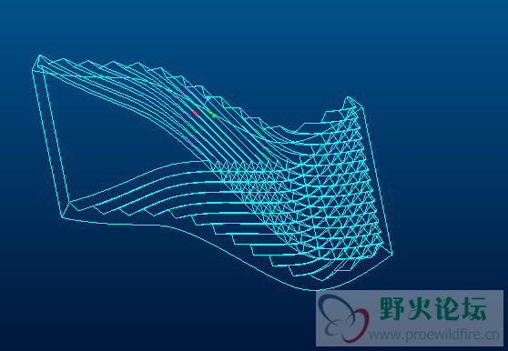

是要做在不那么规帽的弧面上
若proe不能作,有什么软件可以办到呢,谢谢各位了.

发表于 2009-10-30 10:54 | 显示全部楼层
这不是滚花吗    平面画好在骨架弯折

 楼主| 发表于 2009-10-30 11:06 | 显示全部楼层
但要做在不规则的弧面上。。。

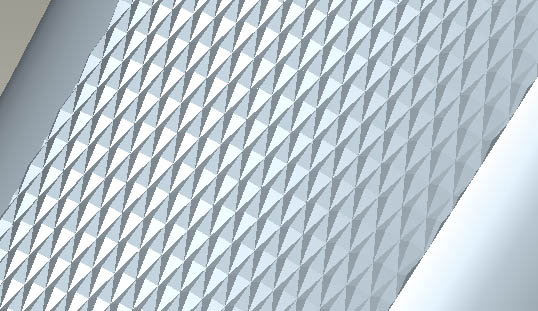

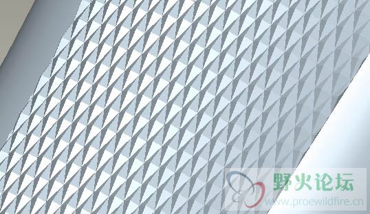

发表于 2009-10-30 12:56 | 显示全部楼层
可以的哇,怎么会不可以
 楼主| 发表于 2009-10-30 15:22 | 显示全部楼层
楼上的朋友,可否详细说一下方法。另你图的曲面纵向仍是直的,如果纵向与是弯曲的呢。谢谢。
