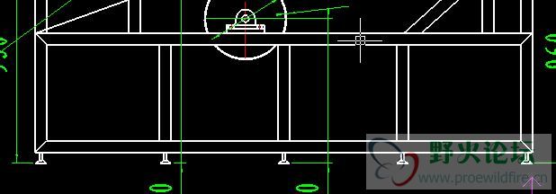

这样的机架,用方管焊成,拐角的地方是45度拼角,这个框架怎么画?
是一根根方管装配呢。
还是不管拼角,画成实心的?

查查机械设计手册(有标准),一般是方形或矩形钢管的连接,大部分都是焊接。切成45度还是比较好画的。

唉,就问它是怎么画的。Pro/e里,是一根根拼起来的?
现实中,我知道怎么做。不用查什么手册。

画出方型(按尺寸),然后拉伸,在剪切掉一个角,我是这样画的。不知道合理不?哪位指点一下。

那你用拉伸切减,切成45°就行了

把切好的管装配起来就可以了啊
