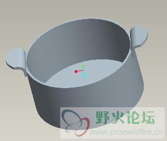

我用proe3.0画一小锅,要用到耳特征,找不到,请帮忙!如能用其它方法,请指示。
[ 本帖最后由 野火 于 2008-3-28 22:57 编辑 ]

把你锅的图片贴上来,用别的特征或许也能完成

 楼主| 发表于 2008-3-28 22:33 | 显示全部楼层

发表于 2008-3-28 22:36 | 显示全部楼层

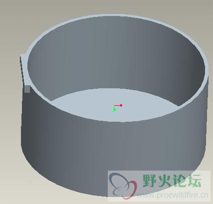

 楼主| 发表于 2008-3-28 22:47 | 显示全部楼层
是啊。书上说是用耳特征,我找不到。如果能用其它方法画,请帮忙做出来让我看看。就在下面这个图加个耳(中间不用留空)

发表于 2008-3-28 22:56 | 显示全部楼层
在你的 config.pro 里加一行
allow_anatomic_features YES
然后打开 proe ,点“插入”,“高级”,“耳”

发表于 2008-3-29 07:52 | 显示全部楼层
config.pro 在 proe 启动目录下或着在 text 目录下,没有的话用写字板或记事本软件创建一个放到上述目录下

 楼主| 发表于 2008-3-29 13:17 | 显示全部楼层
问题已解决。谢谢版主。
