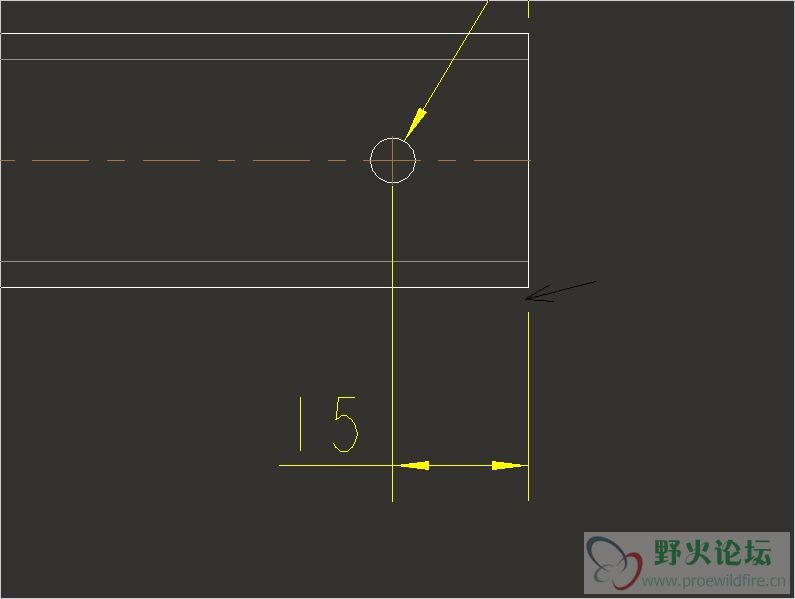

图中箭头处 尺寸界限偏离实体线的距离在哪里调整

在绘图选项里设witness_line_offset为你要的值
