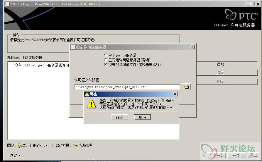

各位大侠是否见过这样的问题,
   系统:Vista ,硬件Dell notebook.
   4月份入手,装proe 3.0 m080 ,使用正常,前天装过solidwork 9.0后,同时又自动更新了系统(正版Vista),proe用不了了,现泻掉solidwork,acad,proe,
重装proe m080,发现系统认不到,licence,(以前完全没问题)。
   请各位高手赐教!!!

    您的问题出在“同时又自动更新了系统(正版Vista)”,licence已经损坏或已经被移位等。
    建议重新生成一个ptc_licfile.dat,并再走一遍安装(原数据还在,此“安装”过程会极快)。

SW2009和PRO/E3.0有冲突。。和PRO/E5.0没有冲突。。如果你装了UG和SW2009....你的UG还转不了2D...
