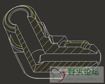

在工程图中插入3D截面后,如何更改3D截面剖面线的间距和角度??

原帖由 野火 于 2009-10-29 22:49 发表
双击剖面线,属性里就有间距和角度
这是3D截面,不是2D截面,在工程图里无法选取剖面线,也就无从双击了

发表于 2009-11-1 21:28 | 显示全部楼层
回复 楼主 cag 的帖子
你进入X截面后点你那个剖截面 重定义点剖面线那里面就可以该了
   我知道就这么多了呵呵

 楼主| 发表于 2009-11-2 09:00 | 显示全部楼层
原帖由 libiquan 于 2009-11-1 21:28 发表
   我知道就这么多了呵呵
重定义好像没有改剖面线的选项啊,剖面线也无法被选中,怎么办?

发表于 2010-12-8 08:38 | 显示全部楼层
3D SECTION的剖面线好象是无法修改的,如果在工程图中一定要修改的话,可以将视图转成绘图实体,删除原有的剖面线,再重新填充剖面线,这时就可以改了。
强烈不建议这么做。其实工程图中的3D视角一般也就是让读图的人看起来更直观,不追求完美的话也就OK了。
