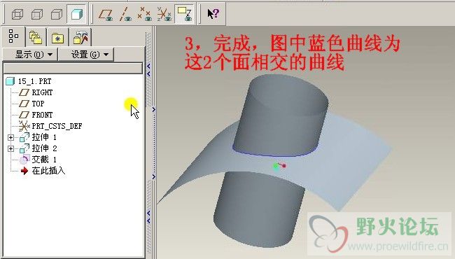

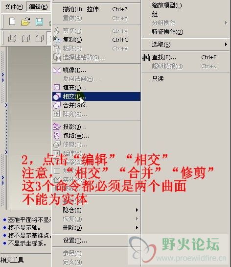

 楼主| 发表于 2009-10-29 12:26 | 显示全部楼层
曲面相交
58
392
583

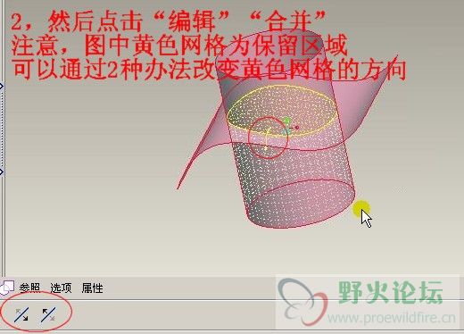

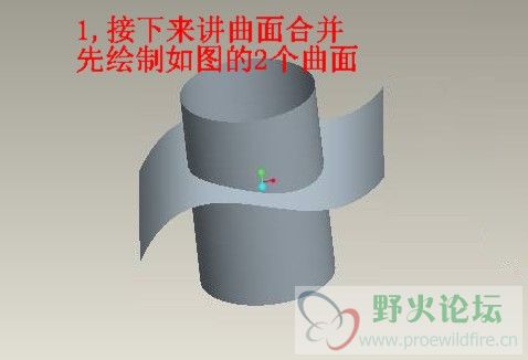

 楼主| 发表于 2009-10-29 12:52 | 显示全部楼层
曲面合并
58
392
583

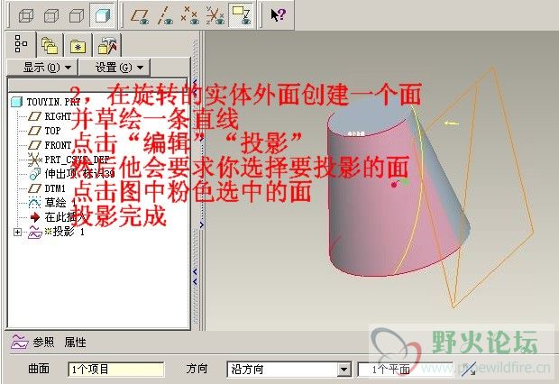

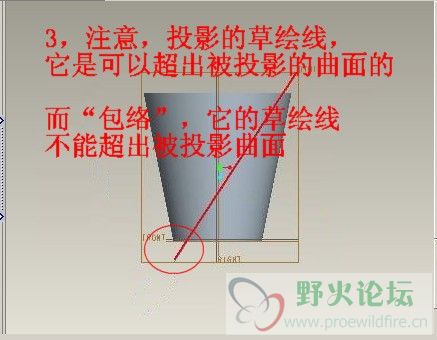

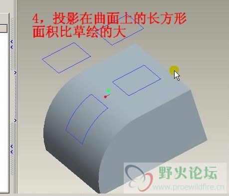

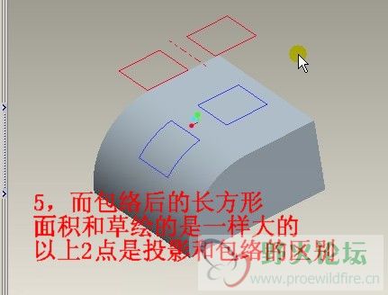

 楼主| 发表于 2009-10-29 13:37 | 显示全部楼层
投影与包络
58
392
583

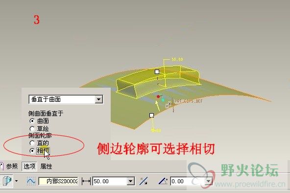

 楼主| 发表于 2009-10-29 14:32 | 显示全部楼层
162
181

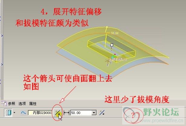

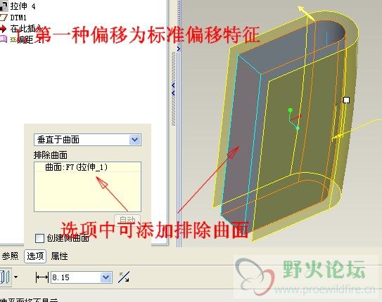

 楼主| 发表于 2009-11-4 09:20 | 显示全部楼层
偏移

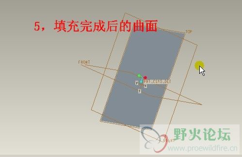

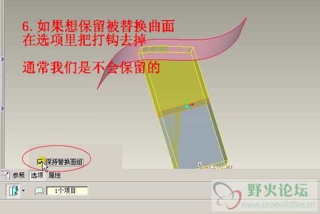

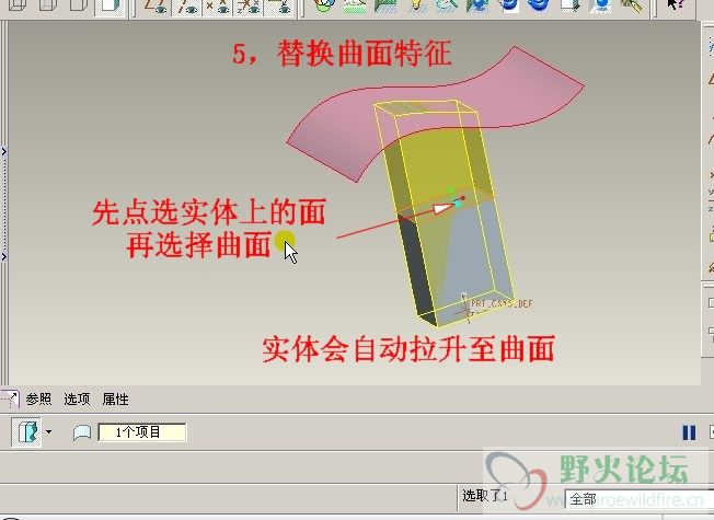

 楼主| 发表于 2009-11-4 09:37 | 显示全部楼层
替换曲面特征
