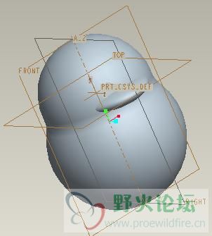

我看了很多关于曲面合并的帖子,虽然我按照步骤操作的,但还是有问题:在曲面合并时,我按着ctrl键点选了两个曲面,两个都变红了,但是为什么”合并“工具还是灰的啊?麻烦了

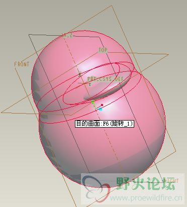

对啊 ,第一次选的是回转体,第二次点选以后,面会变成粉红色,
可还是不行啊  ##¥#¥#
发表于 2009-10-29 21:37 | 显示全部楼层
选择器改为几何
