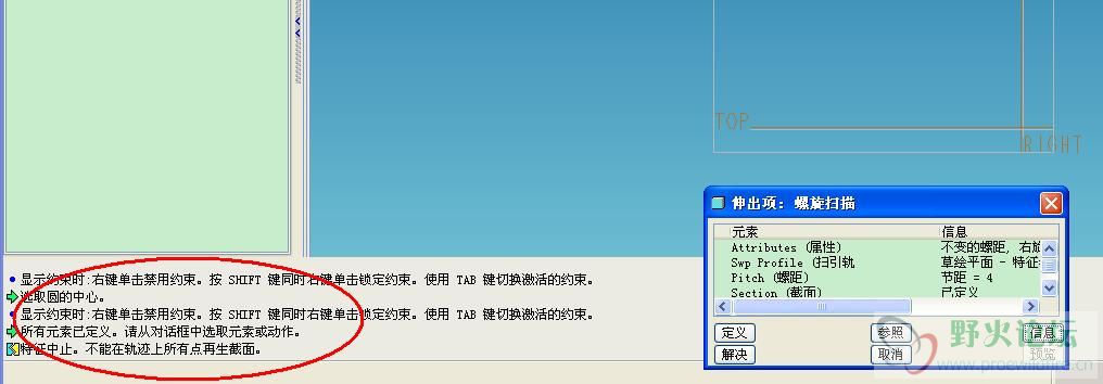

发表于 2009-10-28 21:36 | 显示全部楼层 |阅读模式
"特征中止。不能在轨迹上所有点再生截面。"
怎么回事?

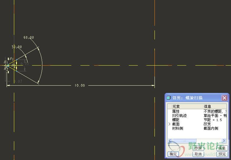

不能在轨迹上所有点再生截面。问题已解决
特征中止。不能在轨迹上所有点再生截面。这个问题原因在于在确定截面没有旋转重叠后,画好截面后一定要把标注在旋转中心线上的标注过的尺寸删掉如图:01把标注在中心线上的尺寸10mm删掉即可~原因自己去探讨一下~
奋斗在模具车间的人~不甘寂寞的人~迷上拉PROE~
