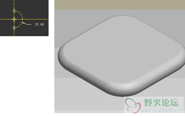

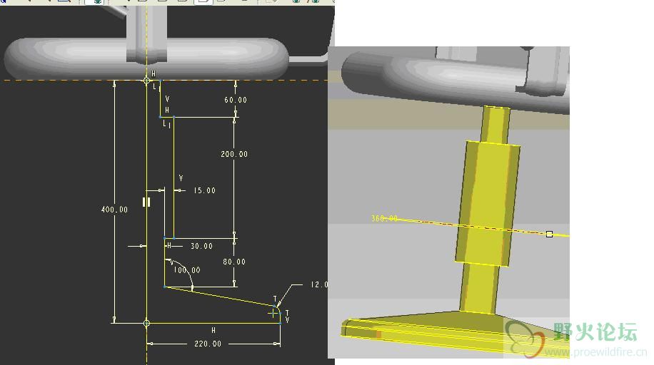

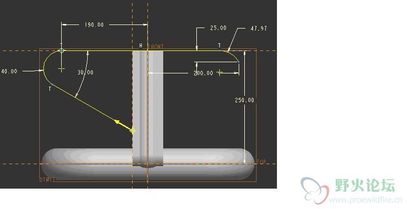

1.        扫描-伸出项-草绘轨迹(TOP面)
2.        绘制如下所示的轨迹,需增加内部素
3.
绘制扫描截面为一半圆
4. 扫描-伸出项-草绘轨迹(FRONT)
绘制如下所示的轨迹,采用合并端点
45

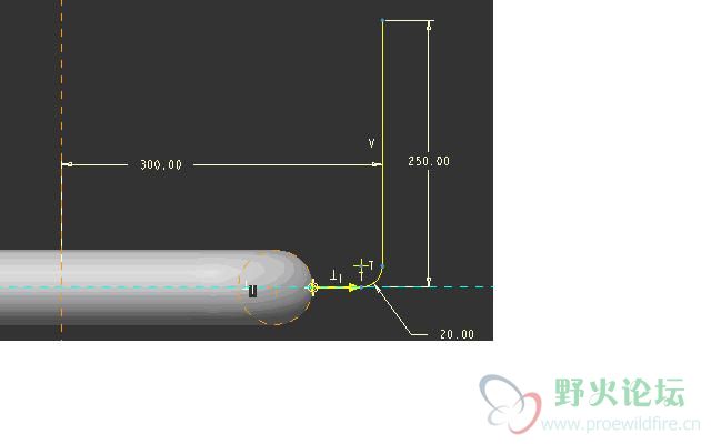

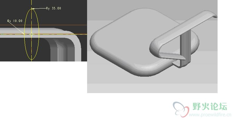

椅子教程二

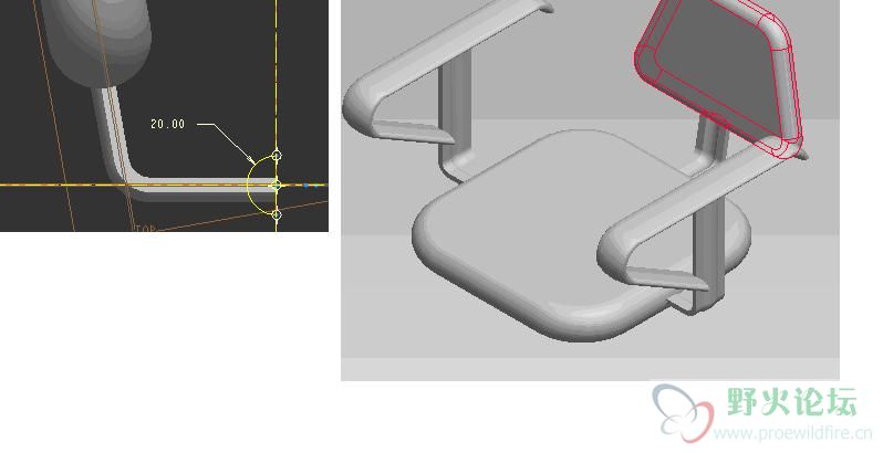

5.绘制扫描截面
6.扫描-伸出项-草绘轨迹(支撑架的后平面为草绘面)
绘制如下所示的轨迹
7.绘制扫描截面(一个椭圆)
8.镜像
9. 扫描-伸出项-草绘轨迹

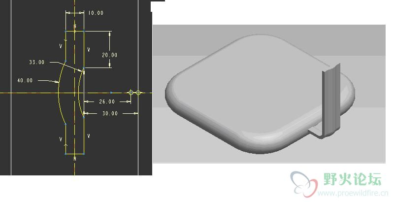

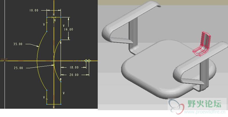

教程三
10. 绘制扫描截面
11. 扫描-伸出项-草绘轨迹(支撑架的前平面为草绘面)
绘制如下所示的轨迹绘制扫描截面
12.旋转
