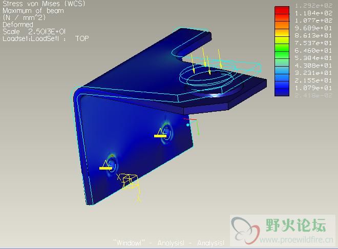

这个例子自带的不是材料上的,其实大家可以利用上面的方法自己做一个模型  模拟做一下
按照材料的介绍 最后的一种方法是最接近实际情况   意思是用块区域和梁模型来模拟螺栓连接
贴一个图  并附带模型  大家可以试试

有限元分析值得学习,
可是我用的是盗版PROEWILDFIRE 4.0 ,使用时完成不了有限元分析,
只好用SOLIDWORKS去完成

固定方式?
用考虑螺栓垫圈的压紧面积,和工件的固定面积么?
