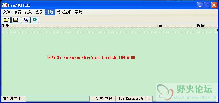

关于proe批量打印工程图教程的问题,
原贴:http://www.proewildfire.cn/forum ... FA%C1%BF&page=1
我打开pro_batch.bat文件后在怎么不出现“无标题及PLOT/PRINT DIRECTLY TO PRINTER ”啊 我用的是4.0的
我是绝对有安装这个功能的了。
还有我看了原贴,好像有好多人都打印不出来的,有人知道原因吗?

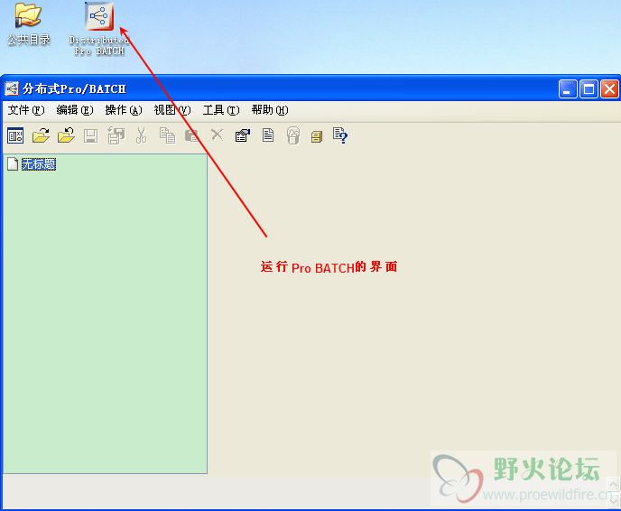

前提条件:安装proe时,必须安装Distributed Pro/BATCH批量处理模块。
安装后依次点击开始—程序—PTC—pro engineer—Distributed Pro/BATCH即可运行
(一般安装完后桌面会有图标,双击即可进入)
楼主是否真的安装了相应的模块,请再确认一下。
另:直接运行X:\x\proe/bin/pro_batch.bat(或者开始——运行pro_batch)不是同一个东西
        pro_batch.bat与分布式Pro/BATCH虽然都可以实现批量打印,但是两者的操作界面和方法完全不同!
        我们现在讲的是分布式Pro/BATCH,分布式Pro/BATCH操作较简单,且设置没那么复杂。

模块安装时的选项请参考Huqy168版主的帖子
http://www.proewildfire.cn/forum ... 0764&highlight=
如不能打印,请用本地打印机试试,勿用网络打印机。
如打印效果问题只参考相关打印的帖子。
