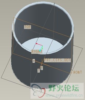

各位请问不锈钢水杯如何在pro/e里面展开和排样了,研究了很久还是入不了手,等着搞论文,万分感谢了,希望详细一点。

要看具体形状不能说什么零件就都可以直接展开吧

大约是这样的,谢谢个位老大了

发表于 2009-11-2 14:00 | 显示全部楼层
这是多次拉深,不是展开能做的!

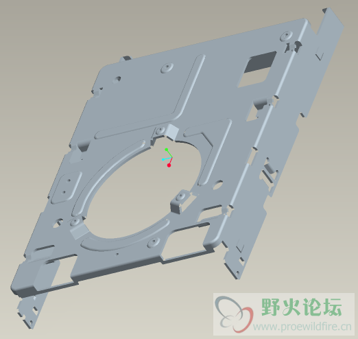

发表于 2010-4-5 20:10 | 显示全部楼层
是啊,对具有拉伸工艺的钣金件在proe中展开是很麻烦的吧,需要创建裂缝等等,但对于实际制造中是没什么用的!但还是希望有高人指点一二~~~
下面的零件就是这个样子,高人给看看!

发表于 2010-7-3 15:00 | 显示全部楼层
这种大零件为什么一定要在PROE里面做呢,CAD里面还方便一些.
