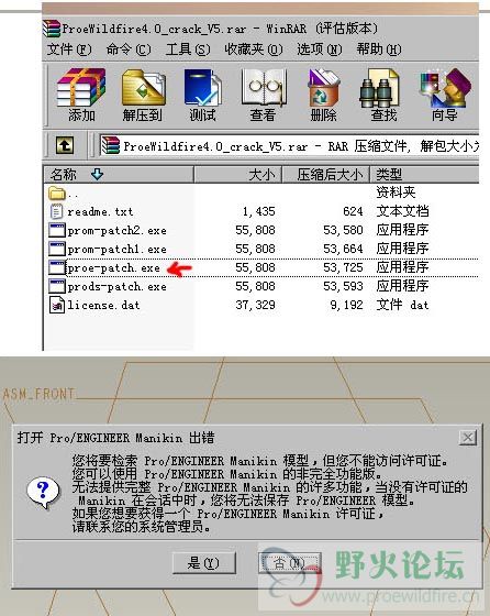

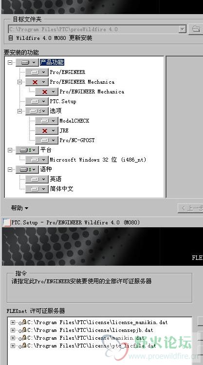

我安装了部分的ptc组件,前前后后加起来用了好几个许可证文件,都用记事本改了ip,用了如图的crack文件,只用到了其中的一个,可是还是不能用manikin,请帮忙看看,到底是为什么呢?

        许可证文件SHooTERS 应该要采用 Pro/E 4.0 M080 相配属的。
        可是从图“未标题.3.jpg ”来看,阁下装的是“ProeWildfire_4.0_crack_V5.rar ”。
        请到下列链接的资源里去下载4.0 M080的属配SHooTERS(27.41KB)
        http://www.proewildfire.cn/thread-21594-1-1.html (此乃“野火”先生的专题帖)
