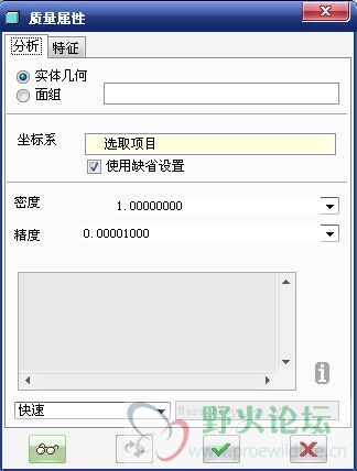

发表于 2009-10-28 14:22 | 显示全部楼层
原帖由 184402772 于 2009-10-28 14:13 发表
知道長寬高
和用的什麼料
可以告訴我怎麼計算嗎?
知道尺寸了建立模型啊。
然后,分析→模型→质量属性
输入材料的密度,质量就出来了
