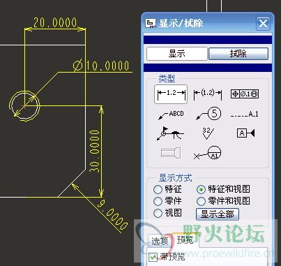

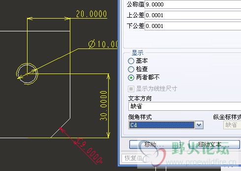

问题一详细:倒角标注能否直接显示出C#的格式,而不需要转换
见下图:倒角的自动显示和修改后情况
能不能不需要CD变换
[ 本帖最后由 yun0336wu 于 2009-10-28 11:11 编辑 ]

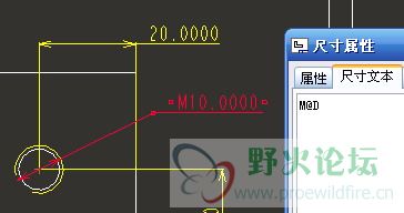

 楼主| 发表于 2009-10-28 10:43 | 显示全部楼层
问题二:螺纹标准显示时应该M10,而不能是¢10(对照楼上的图片是¢10)

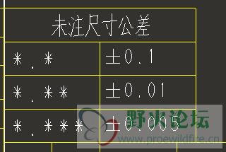

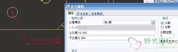

 楼主| 发表于 2009-10-28 10:50 | 显示全部楼层
问题三:小数点位数能否只对尺寸本身起作用,而不对公差部分起作用。
       (小数位数对应默认的公差要求,因此不能让尾零不显示)
其实¢10后面的零是不需要的,但为了标注上图示公差,不得不保留三位零
需要上图所示的样式
尺寸小数点的位数默认的公差等级
[ 本帖最后由 yun0336wu 于 2009-10-28 11:12 编辑 ]

发表于 2009-10-28 11:39 | 显示全部楼层
直径是10的那个小数点好像是要单独修改的。
M这个问题我以前问过,也是需要手动修改的。

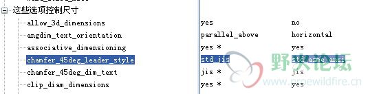

发表于 2009-10-28 11:57 | 显示全部楼层
倒角问题:找到metric.dtl文件里的chamfer_45deg_dim_text项,设置为JIS即可解决

 楼主| 发表于 2009-10-28 13:34 | 显示全部楼层
配置如下,但还是需要手工调整,能不能自动标注成C#

原帖由 zhangfeng412 于 2009-10-28 11:39 发表
如果小数点修正到0位,那么<-0.001/-0.004>公差就标不上去,
小数点位数同样控制公差的小数点后的位数。
不知各位老大是如何解决这个问题?
(影响图面的美观,尺寸多时有时导致尺寸拥挤在一起,调整困难)
