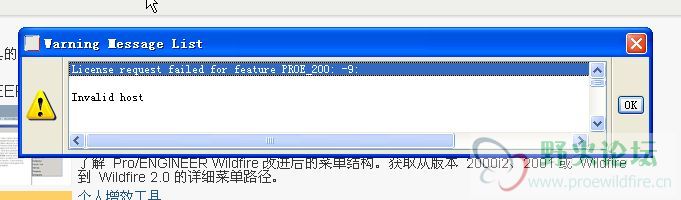

看图?为什么??又没解决办法

许可证问题,lz是不是把网卡禁用了,检查一下

恩,这个问题我也遇到过。
从根本上我也不知道怎么解决,不过当我把电脑网线联上后,也就是把猫机打开后,问题就解决了。
觉得应该是安装上出了些问题。
期待高手解答。

      “PROE_200 -9”是许可证问题。
      见【运行常见错误 License request failed for feature PROE_DDiTy: -8 或 :-9 解决方法】
      http://www.proewildfire.cn/thread-199-1-1.html(“野火”先生专题帖)

许可证问题
没生成许可证文件和进行解密
